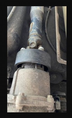

To chyba o ten element chodzi.
Plik ściągnięto 77 raz(y) 213,84 KB
Plik ściągnięto 59 raz(y) 164,8 KB

Wysłany: 2024-11-27, 15:33
Witam drogich forumowiczów!
Zarejestrowałem się dokładnie po to żeby podzielić się problemem i jego rozwiązaniem.
Moje auto właśnie skończyło rok, przejechane 17kkm.
Praktycznie od początku dokładnie tytułowe objawy - wibracje i hałas (huczenie/"szuranie") przy ok 2tys obrotów na 5 i 6 biegu przy przyspieszaniu.
Zgłosiłem to przy okazji rocznego przeglądu.
Właśnie jestem po wymianie (montażu?) "tłumika drgań wału napędowego", dokładnie tego co pokazuje na zdjęciu kolega ptakooo.
Na moje ucho problem rozwiązany.
