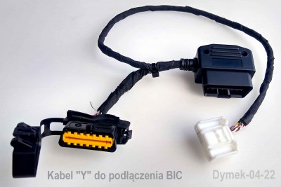

Moduł BIC mam i ja. Model 283464084R B. Z czerwca 2019 roku. Idealnie dopasowany do mojego samochodu. Sprzedawca twierdzi, że dawcą był R. Clio IV 1.2 TCe. A teraz podłączenie. Wymyśliłem sobie, a może wymyślił to kolega @Dymek i Moduł podłączony do gniazda OBD poprzez dodatkowy wtyk. Bez ingerencji w instalację. Obecnie wszystko leży sobie w schowku, ale docelowo będzie za schowkiem. Trochę to kosztowało, ale było warto :)

A tak bardziej szczegółowo- bezinwazyjny montaż modułu BIC zrealizowaliśmy wykonując przejściówkę "typu Y" w formie przedłużacza wiązki OBD, z dodatkowym odgałęzieniem dla BIC. Fabryczne gniazdo OBD można wypiąć z otworu w schowku i pozostaje ono za schowkiem. Do niego podłączamy wtyk przejściówki a nowe gniazdo OBD przejściówki (identyczne z fabrycznym) wpinamy w otwór schowka. Pozostaje tylko dopięcie BIC i ukrycie wszystkiego za schowkiem. Fabryczny wygląd i funkcjonalność gniazda OBD, możliwość demontażu wszystkiego w każdej chwili. ;-)
