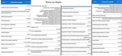

Świece wymienione cewki i MAP sensor nowe, problem jest nadal. Na gazie jak i na benzynie jest to samo. Poza błędem P-0313 nic innego sie nie pojawia silnik odpala jedzie normalnie nie czuć utraty mocy ani nie ma większego spalania, poza nierówną praca i pukaniem z rury na wolnych obrotach nic się nie dzieje.

Wysłany: 2023-03-28, 10:34   OBD wyswietla bład P-0313
Dane z OBDII dla benzyny
dane z OBDII
Plik ściągnięto 73 raz(y) 85,13 KB
Poll
Silnik: 1,6 K4M LPG
Dołączył: 17 Lut 2023
Posty: 5
Skąd: Małopolska
Dane na gazie
Plik ściągnięto 38 raz(y) 81,61 KB
