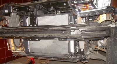

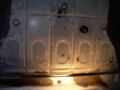

Odświeżę temat: czy w obecnym Dusterze 4WD są jakieś fabryczne osłony pod miską, silnikiem, etc.? Czy jednak trzeba na własną rękę dokupić coś z akcesoriów (np. 8201700404, 8201700292, 8201700287, 8201700285)? Coś mi świta, że Duster I w wersji z napędem na cztery miał jakieś blachy -- a teraz?
A przy okazji: czy te subiektywnie niepiękne srebrzyste plastikowe trapezy na zderzakach (z przodu, z tyłu), to "Osłony podwozia przód i tył: czarne / w kolorze satynowego chromu"? Pasowałoby, bo aż do Comforta są czarne ( https://www.dacia.pl/samochody/duster.html ), a wyżej właśnie srebrzyste?
Więc czy one już zaczęły coś rzeczywiście chronić, czy to podobna popierdółka jak w Dusterze I?
maugu
Wersja: Prestige2
Pomogła: 6 razy
Dołączyła: 16 Gru 2017
Posty: 615
Wysłany: 2020-06-18, 10:17
Mam widok na przód bez plastikowego zderzaka, oraz widok od spodu.

Jakby miały coś chronić musiałyby być metalowe.
