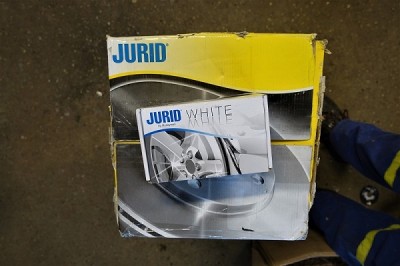

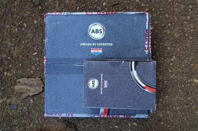

Mieszkam w górach i wyrzuciłem ten originalny 256mm TRW szajz, bo gówno hamował,pyłenie i zrobiłem swap hamulców na 300mm tarcze i hamowanie jest zdecydowanie lepsze, jestem zadowolony. Pierwszy raz założyłem Jurid a po 90000 kilometrach użytkowania zamontowałem ABS, te ABS mają przebieg 3000km i też jsą dobre. Tanie i dobre
