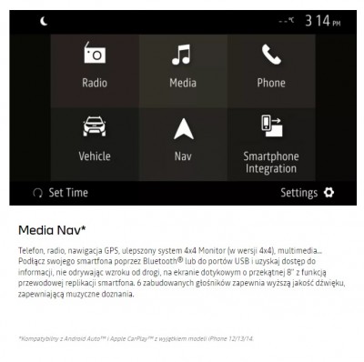

Szukam informacji na temat działania MediaNav w nowych daciach wyprodukowanych w 2023 roku.
Według informacji ze strony internetowej Dacia bezprzewodowy AA i CarPlay powrócił do nowych aut.
Potwierdza to też filmik na YT: https://www.youtube.com/watch?v=SF-RZVcT_C4
Mówią o tym w 5 min 50 s filmiku.
Kolejna sprawa ... MediaNav kompatybilny z iPhone każdym oprócz 12,13,14 ?
Dlaczego najnowsze modele miałyby tego nie mieć ?
Czy to jest jakiś błąd na stronie ?
Dowiedziałem się, że każdy samochód z MediaNav zamówiony w marcu 2023 i później posiada fabryczny bezprzewodowy Android Auto i CarPlay.
Potwierdzam to na moim własnym przykładzie. Odebrałem Dustera kilka dni temu i wszystko działa bezprzewodowo. Nie ma znaczenia także telefon. Sprawdzałem na Samsung Galaxy S20, iPhone 14, iPhone 13 mini oraz iPhone SE (2020)

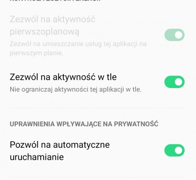

Po uruchomieniu yanosika na AA (MN3) wskaźnik położenia porusza się ze znacznym opóźnieniem w stosunku do auta, co oczywiście wypacza stosowanie tej aplikacji. W Googlach wszystko działa w porządku. Czy coś mogę poustawiać?
AA- aktualne, Yanosik - aktualny, telefon oppo Reno 3 pro z 12GB ram i android 12. Testowane na różnych kablach

A sprawdzę te ustawienia baterii bo już widzę, że w dwóch miejscach mogłem to poprzestawiać.
Yanosika nie używam do lokazliacji tylko do powiadomień. Jeżdżę na googlach. Waze hm.... czy ona ma komunikaty tak jak yanosik?

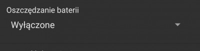

Białe to szczegóły aplikacji. Czarne to już w samym Yanosiku w ustawieniach było oszczędzanie baterii, to zmieniłem.
W samym systemie Android jeszcze szukam...bo coś mi świta. Jest jeszcze w systemie w ustawieniach baterii optymalizacja ale to też próbowałem i nie pomogło
Niestety ustawienia nie zadziałały.
