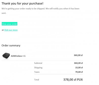

. We wrześniu przy cenie 89,99euro wyniosło 429,10 zł.
Coś dziś u nich drgnęło :-P Można było kupić za złótówki i całkowity koszt z wysyłką to 378zł. Było też napisane, że mozna spodziewać się dostarczenia w ciągu tygodnia.

miet55 napisał/a:
Obecnie taka jest cena, czy to za złotówki, czy z wymianą- po prostu moduł jest tańszy a dodatkowo Euro spadło.

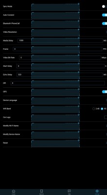

miet55 napisał/a:
Powiedz mi jeszcze co daje aplikacja, na razie nie instalowałem. Coś kiedyś czytałem, że dzięki zmianie DPI można mieć pokazaną temp. Podaj swoje ustawienia. Czy warto wogóle ją instalowac?
Apkę to ja użyłem na dzień dobry- nawet przed podłączeniem modułu w samochodzie. Zresztą bez tego wcale nie chciało mi to tak od razu bez zgrzytów zadziałać. Przede wszystkim weszła aktualizacja firmware w aaWireless, poza tym jest tam sporo ustawień którymi można się pobawić, niektóre wpływają na działanie modułu a wpływu innych nie widać.
Co do temperatury obecnie to nie wiem, gdy się bawiłem tymi ustawieniami, to temperatura na AA jeszcze była widoczna. Dopiero później "ulepszyli" tak, że temperatura zniknęła.

Wysłany: 2023-06-15, 14:55
Pobawiłem się trochę rozdzielczością... Możemy ciut poskalować ekran- pomniejszyć lub powiększyć poszczególne sekcje ekranu, co wpłynie najwyżej na przerzucenie dolnej "belki" ze skrótami na lewy bok ekranu lub dezaktywację funkcji "coolwalk", ale w żaden sposób w aaWireless nie wywołamy tym funkcji, które nie istnieją. Wartość domyślna jest najlepsza. W przypadku pogody może chodziło o zmianę rozdzielczości w ustawieniach programisty w AA na smartfonie?
