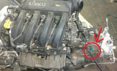

W większości silników pod rurą dolotową :D
Plik ściągnięto 489 raz(y) 108,17 KB

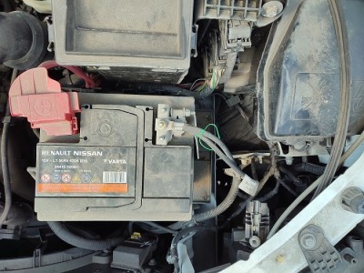

Panowie. Zaglądałem pod maskę i ... nie wiem gdzie tego szukać
Znalazłem tylko jedną przypominającą zieloną wtyczkę, ale to z lewej strony zaraz przy zbiorniku z płynem do chłodnicy.

Tą co znalazłeś, to zostaw w spokoju :-) . Wtyczka którą szukasz jest pod rurą idącą od przodu auta do filtra powietrza. Poniżej i na lewo od akumulatora, na obudowie skrzyni biegów.
Gdzieś w tej okolicy ;-)

Macie racje :oops: Sandero 0.9 TCe, na żywo pod maską,widziałem tylko raz. I raczej nie interesował mnie automat wstecznego. Ale już się poprawiam. To zdjęcie skrzyni do Sandero, widok od strony lewego koła
W kółku jest automat wstecznego.
