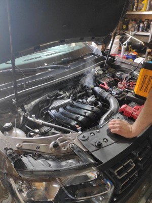

Byłem na sprawdzeniu szczelności dolotu.
Z tłumika szmerów kopciło się niesamowicie, polecam teflonem obwinąć żeby nie ssało poza filtrem powietrza, co też uczyniliśmy od razu.
Poza tym dolot szczelny, żadna zielona uszczelka nic nie puszcza.

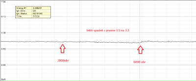

I zdrutowałem czujnik ciśnienia paliwa z Ecumaster 7 bar sensor + Ecumaster DET3.
Jako tako wychodzi 3.4bara. Na bucie do odcinki spadło do 3.3 bara.
Ogólnie nie podoba mi się, że nie ma korekty po MAP.
To jest moja teoria, że leniwce mapę wtrysku zostawiły z wersji z korektą ciśnienia paliwa po MAP, a dali najtańszą zwykłą pompę paliwa nieregulowaną, bez podciśnienia.
Dlatego korekty są 20-30%.
Teraz weź to przerób na system powrotny z regulatorem ciśnienia... chwilę mi to zajmie :D
Pulsacje ciśnienia... nie mam pojęcia czy są duże czy małe - zero doświadczenia w takich wykresach ciśnienia. Gdyyyyby nałożył się rezonans skoku ciśnienia z odczytem składu spalin przez lambdę... STFT obstawiam skakałby +/-15% w tę i z powrotem, gdyby.
Nie wiem jak to udowodnić, oprócz dodać tłumik pulsacji ciśnienia paliwa do układu.
Jeszcze 4 ceweczki NGK jadą, ceweczki ori firmy Eldor (szkoda że nie Mordor) polecą do kibelka.
I dalej wypadają zapłony na 4 cylindrze, ale to na 80% wtryskiwacz.
Za to cały czas NIC nie falują obroty (świece irydowe + uszczelki pod wtryskiwacze) - do niczego nie muszę się przyzwyczajać! Za to trochę cebulinów już popłynąłem....
