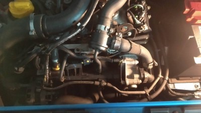

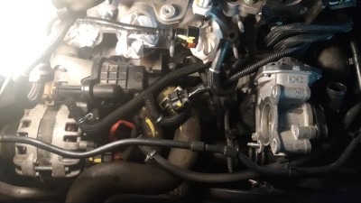

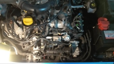

Wymiana termostatu w tce 90 jest bardziej pracochłonne od wymiany rozrządu w K4M
Nie wiem czy to głupota czy celowe działanie renault ale każda śrubka jest pięknie przykryta jakimś przewodem. Umieszczenia termostatu zaraz obok alternatora to również świetny pomysł.

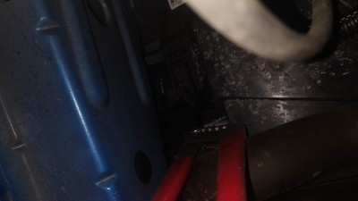

Skończyłem dziś na próbie zlania płynu z silnika , jakaś tragedia opaska zaciskowa jest od strony blachy nad ramą , zero podejścia jade jutro po klucz na lince ale chyba będzie trzeba ciąć.
zerowy dostęp do węża z chłodnicy
Plik ściągnięto 41 raz(y) 116,78 KB
Plik ściągnięto 72 raz(y) 148,09 KB
Plik ściągnięto 69 raz(y) 157,07 KB
tyle trzeba rozebrać

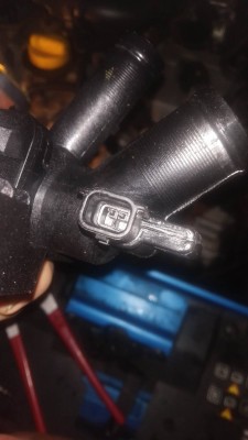

W daci nie ma w ogóle "inteligentnego" termostatu jest co prawda gniazdo ale wtyczki brak więc taki luksus jest pewnie tylko dla Renault.
Nie rozumiem dlaczego stary miał temp otwarcia 83 i od nowości utrzymywał 75 a nowy przy 95 trzyma idealnie 95
psute gniazdo
