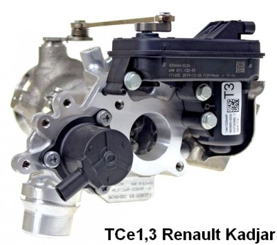

Tak z ciekawości w 1.3 tce, dali już sprężynę...
1
Plik ściągnięto 26137 raz(y) 29,11 KB
sobol1976
Model: Sandero III Stepway
Silnik: TCe100 LPG
Dołączył: 04 Cze 2013
Posty: 822
Wysłany: 2024-02-21, 08:38
nkstyle1 napisał/a:
Jesteś w stanie powiedzieć, czy to ten sam typ turbiny a sprężyna jest później dodanym elementem? W tym opisie po rumuńsku wspomniano, że od stycznia 2024 samochody wyjeżdżają z fabryki z innym modelem turbiny/cięgna(?) - możliwe, że to pokazane rozwiązanie jest już stosowane fabrycznie.

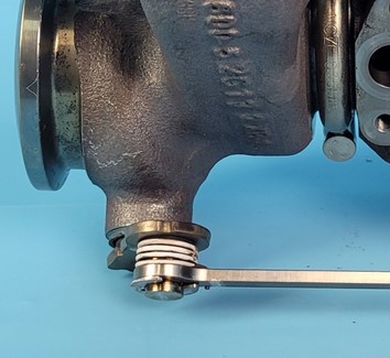

Nie wiem czy to te same 1,3, ale sprężynka w tym miejscu nie jest niczym nowym- tutaj turbo bodajże z 2019r

No tak... Czyli to turbosprężarka innego producenta (Garrett) - prawdopodobnie coś takiego
To sprawdzona turbosprężarka montowana od wielu lat w silnikach Renault (na pewno 1.3 Tce)
A my mamy inną: BorgWarner
Swoją drogą to turbosprężarki produkowane w Polsce. Pytanie czy nasz producent przewiduje takie poprawione rozwiązanie jak u konkurencji.

sobol1976, to zapewnia turbo od eco-g ? Mamy zmienna geometrię ? Czy to od tce 110KM ?
