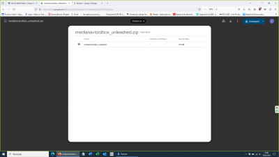

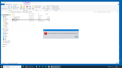

matek
Model: DUSTER II
Silnik: 1,0 TCE
Wersja: Confort
Dołączył: 07 Wrz 2023
Posty: 57
Skąd: EL
Wysłany: 2024-04-19, 15:11
Znalazłem go też wcześniej ale mam problem z uruchomieniem, może coś robię nie tak.
Czy dopiero się otworzy jak włożę pendrive na którym mam zgrane dane z mojej MN3
Plik ściągnięto 157 raz(y) 110,27 KB
Plik ściągnięto 90 raz(y) 96,16 KB

Pomógł: 120 razy
Posty: 4062
Wysłany: 2024-04-19, 21:15
Oczywiście- bez pendrive nie działa, bo nie może 😉
