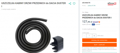

Jakieś dwa tygodnie temu powtórzył się incydent z zeszłego roku: w korku w rzeszowskiej metropolii zaświeciło sześć książek na wyświetlaczu temperatury. A więc brak pierwszego biegu wentylatora chłodnicy. Natychmiast zamówiliśmy nowy rezystor - nieco inny zamiennik, drut nawinięty na ceramice i zacementowany. Połączenia zgrzewane, a nie zaciskane. Stary opór nie był spalony, bezpiecznik termiczny też nie. Ale po wymianie wszystko prawidłowo zadziałało. Przekaźniki zostały przetestowane przez OBD, również sprawne.
Dzisiaj wymieniłem uszczelkę drzwi kierowcy, już czwarta, jeśli dobrze liczę. Zdecydowałem się na nowy zamiennik polskiej produkcji, pasuje bardzo dobrze. Nowa uszczelka jest oczywiście wyczuwalnie sztywniejsza od starej popękanej, ale miększa od źle dobranego zamiennika sprzed kilku lat. Później jakiś czas miałem używkę, ale nic nie jest wieczne (oprócz piór). ErtonS:
