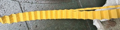

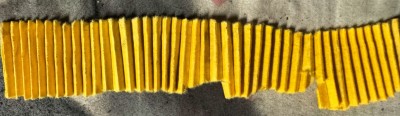

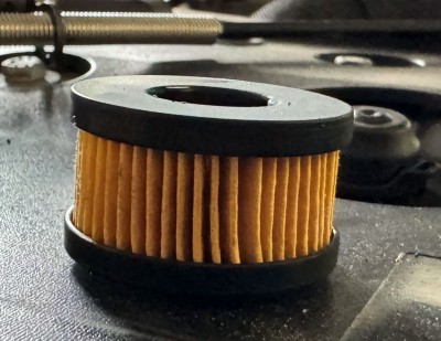

Wymieniłem dzisiaj filtry LPG po 10k km , oba filtry po takim przebiegu wyglądały jak nowe. Dziwna sprawa bo w Bravo z dokładaną instalacją po takim przebiegu zawsze było trochę syfu a tu zero. Teraz potrzymam filtry przez 20k km bo wymiana czystych filtrów jest bez sensu.
Faza lotna rozcięty
Plik ściągnięto 36 raz(y) 179,54 KB
Faza ciekła rozcięty filtr
Plik ściągnięto 13 raz(y) 211,11 KB
Faza ciekła
Plik ściągnięto 10 raz(y) 106,69 KB
Daruj sobie ja sprawdzałem po 26 i 56 tys km i też były OK dodatkowo nie ma syfu w odstojniku w reduktorze więc nie ma co drapać jak nie swędzi. Mozna śmiało trzymać się zaleceń i nie cudować. Mam już ponad 100 tys przejechane wszystko hula.

Tylko jak się ma to do tego że tankując na tych samych stacjach w poprzednim samochodzie po 10k w filtrach zawsze był syf. Gazownicy przy montażu do butl ładują jakiś syf ? Który się pomału uwalnia żeby naciągnąć klienta na częstą wymianę filtrów ? W sumie ta teoria choć wydaje mi się głupia to coś w tym jest, bo dzisiaj wymieniałem też filtry w moim poprzednim samochodzie którym jeździ teraz znajomy i pomimo tego że mocno przeciągnął interwał to syfu nie było tak dużo a najwięcej w tamtym samochodzie było przy pierwszej wymianie filtrów.
