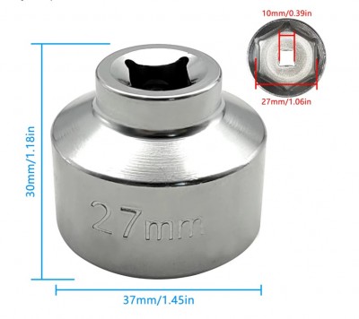

Dacia Sandero 3 - czy nasadką ze zdjęcia 27mm odkręcę filtr oleju?
Plik ściągnięto 76 raz(y) 91,2 KB
r70
