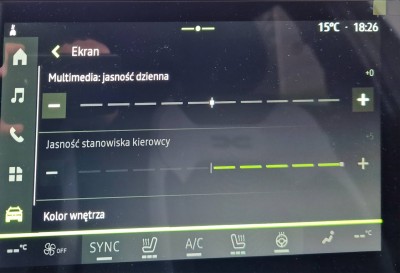

Cześć,
w ustawieniach pojazdu mam możliwość regulacji jasności zarówno ekranu multimediów, jak i wyświetlacza przed kierownicą (jasność stanowiska kierowcy). Problem w tym, że nie mogę zmienić jasności tego drugiego – poziom jest ustawiony na maksymalny i opcja regulacji jest niedostępna (nie podświetlona).
Czy ktoś może spotkał się z podobnym problemem i wie, co może być przyczyną?
Z góry dzięki za pomoc!
Plik ściągnięto 2 raz(y) 107,61 KB

A sprawdźcie w nocy.
U mnie np w Jogger jest zmiana automatyczna, w zależności od czujnika światła (tego od świateł).
Może w nocy wejdzie w tryb manualnego ustawienia i będzie można tam coś zmieniać...

Dzięki za pomoc, regulacja jasności aktywuje się po zmroku
