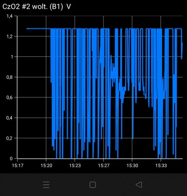

Dzięki wszystkim za opinie. Z tego co piszecie faktycznie demontaż nie jest zbytnio opłacalny więc zostawie jak jest. Mam jeszcze pytanie z innej beczki a nie chce tworzyć kolejnego tematu więc zapytam tutaj. Bawiłem się trochę obd i car scanner. Uwagę moją przykuł odczyt z sondy lambda tzn czujnik tlenu 2 bodajże . Czy taki odczyt jest prawidłowy dla dustera? Nie powinno być pomiędzy 0-0,9v? Wykres na screenie.
Odczyt
Plik ściągnięto 9 raz(y) 254,38 KB
Posty: 3564
Wysłany: 2025-08-31, 21:45
Sonda 2 to chyba za katalizatorem? Niech pokazuje co chce, byle błędu nie powodowała.
