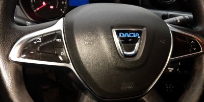

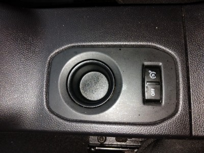

Jacek1A, pokaż zdjęcie kierownicy i guzika limitera

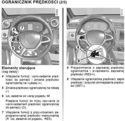

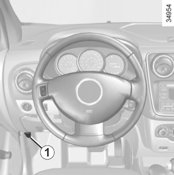

Pomógł: 120 razy
Posty: 4093
Wysłany: 2025-10-17, 14:25
Dokładnie tak było w Lodgy wcześniejszych roczników, gdzie tempomat (regulator) w ogóle nie występował w żadnej opcji wyposażenia i nie było takiej opcji umieszczonej w oprogramowaniu, więc nawet Clip był bezradny. W instrukcji obsługi z tego okresu nie ma nawet wzmianki o regulatorze prędkości- jest tylko ogranicznik i brak przycisków O i R na kierownicy.
Z przyciskami to o tyle ciekawe, że jeśli są oba systemy, to przyciski O i R działają zarówno w przypadku regulatora, jak i ogranicznika :mrgreen:
Ale autor ma Dustera z 2019 roku i tutaj rzeczywiście instrukcja podaje dwie wersje wyposażenia- z regulatorem i bez. I także w wersji bez regulatora są modyfikacje w przyciskach kierownicy. :mrgreen:
W tym wypadku jednak opcja tempomatu jest na pewno gotowa do aktywacji.
Plik ściągnięto 1410 raz(y) 54,2 KB
Plik ściągnięto 12 raz(y) 52,76 KB
Ostatnio zmieniony przez Dymek 2025-10-17, 14:50, w całości zmieniany 5 razy
Jacek1A
Dołączył: 16 Paź 2025
Posty: 4
Skąd: Sianów
Wysłany: 2025-10-17, 15:55
Oto fotki kierownicy i przełącznika między siedzeniami.

Ok , kup przycisk i podmień, może to będzie wszystko co potrzebne :)
