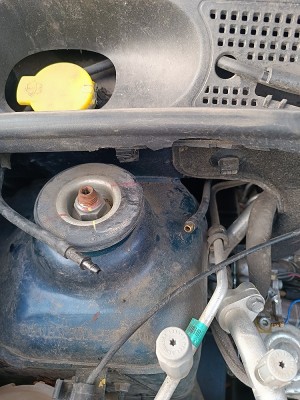

czy moglby ktos wstawic zdjecie jak w jego Sandero II wyglada polaczenie wezyka do spryskiwaczy przedniej szyby? Na zalaczonym zdjeciu zastalem taka sytuacje - wydaje mi sie ze czegos pomiedzy brakuje bo czarnej koncowki zlaczki z lewej nie da sie podlaczyc pod zlota koncowke z prawej.

Kawałek wężyka gumowego zakładasz na obie końcówki, z tą różnicą, że na tej mosiężnej opaska metalowa by wężyk się nie zsuwał.

Po prostu ktoś tam wsadził tą złotą rurkę i jak toto wyjmiesz to wężyk powinien wejść na plastikowy łącznik.

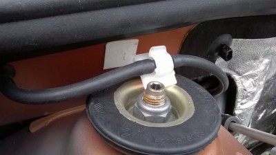

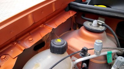

Normalnie wygląda to tak jak poniżej- łącznik wężyka siedzi w czarnym haczyku na ścianie grodziowej zaraz za kielichem, który u Ciebie chyba widzę (bo u mnie akurat dali biały, samoprzylepny haczyk, który odkleił się zaraz po zakupie i tak to zostawiłem)... :mrgreen:
