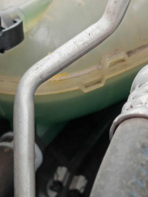

Wysłany: 2026-02-05, 11:15   płyn chłodniczy
Witamin jaki to płyn chłodniczy ? Odbierałem jogger to miał jasno zółty teraz po wymianie (rok temu) wlali taki ciemno zielony. Jaki mam teraz dolać bo zszedł juz do minimum.
Rozumiem że to ten nowy typ E ?

Płyn chłodzący pod wpływem temperatury zwiększa/zmniejsza swoja objętość. Sprawdź jaki poziom będziesz miał na gorącym silniku, z pewnością będzie między MIN a MAX więc nie ma sensu kupować płynu i dolewać, a jeśli chcesz faktycznie kupić na dolewkę to będziesz miał już ten nowy płyn czyli tak jak piszesz jest to Glaceol RX Type E

Rok temu w styczniu po wymianie pompy wody było praktycznie MAX . Jest jakiś problem na 100% Sprawdzę ale napewno jest znów wadliwa pompa wody albo coś innego.
