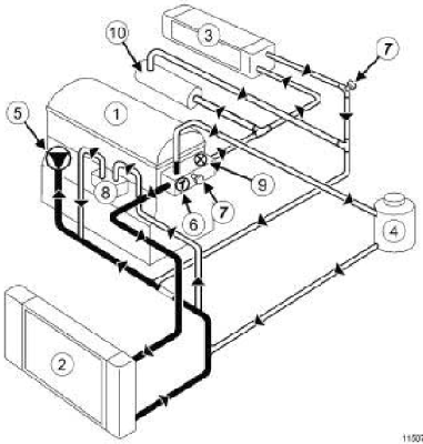

Jeżeli może z Klubowiczów posiada układy chłodzące Diesla w aksonometrii z przepływami cieczy i parametrami termostatów, to proszę podzielić się tymi wiadomościami. I zapytanie za 100 punktów. Jaka właściwa temperatura pracy silnika dCi. Wyrazy szacunku.Wiktor.
Wiktor
Wysłany: 2009-01-20, 21:17
Jeśli chodzi o coś podobnego do tego poniżej, to jeśli masz dostęp do instrukcji serwisowych to tam oczywiście to znajdziesz - plik "MR388LOGAN1.PDF", rozdział 19A, strona 644 (przynajmniej w wersji hiszpańskiej ;)))
Natomiast temperatur trzeba by poszukać w procedurach diagnostycznych.
Ale jeśli będzie więcej chętnych to rzecz jasna można wstawić na forum...
