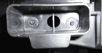

I jeszcze ciekawostka - wygląda na to, że jednak powinienem mieć te *** nawiewy, bo wyloty z bloku wentylacji/nagrzewnicy, schowane za środkową konsolą, wyglądają tak (nic dziwnego, że konsola się grzeje...):
Plik ściągnięto 196 raz(y) 20,7 KB

Przestałem wreszcie się przymierzać i w końcu założyłem te kanały nawiewów.
Montaż jest stosunkowo prosty, choć trochę go sobie utrudniłem nie wymontowując przednich foteli, a co za tym - niestety także wykładziny. (Mam boczne poduchy i nie chciałem ryzykować grzebania przy ich kabelkach). Nie jest to jednak duży kłopot - po prostu część połączeń kanałów trzeba wtedy robić wyłącznie po omacku, co nie jest trudne, tylko najwyżej trwa trochę dłużej.
Całość zajęła mi ok. 2 godz., a efekt jest satysfakcjonujący - wentylacja w drugim rzędzie jest teraz zdecydowanie lepsza, a zmiany temperatury szybsze (mam tam czujnik termometru). Ostateczną ocenię wystawię jednak dopiero zimą, po stwierdzeniu wpływu na parowanie okien.
Do pełni szczęścia przydałoby się jednak jeszcze jakieś zamknięcie nadmuchu na nogi z przodu - muszę się temu przyjrzeć bliżej... (;
Sama procedura wygląda następująco:
1. podnieść wykładzinę z przody tyle ile się da;
2. zdjąć centralny panel konsoli;
3. wymontować moduł sterowania wentylacją;
4. wymontować końcówki wylotów z bloku wentylacji, powiększyć w nich otwory, obciąć wystające na zewnątrz wypustki i ponownie zamontować te elementy;
5. zainstalować kanały;
6. przywrócić wszystkie części wnętrza na ich miejsca;
7. wyciąć w wykładzinie pod fotelami odpowiednie otwory.
8. Cieszyć się nowym dodatkiem (:
