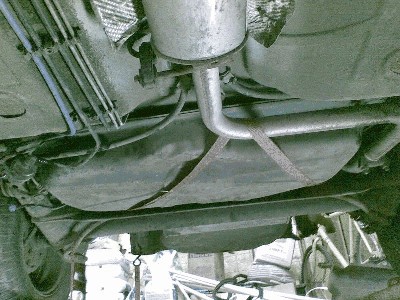

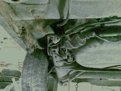

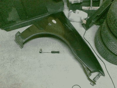

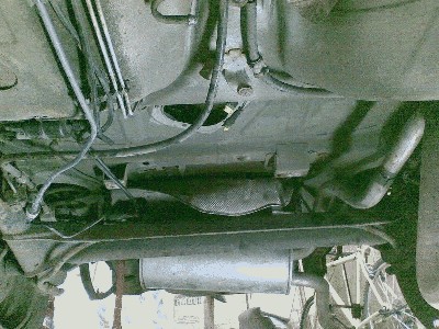

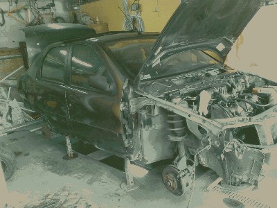

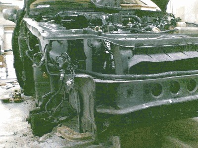

Wysłany: 2009-08-12, 09:10
Nie mam zamiaru negowac faktu, ze lepiej by bylo, gdyby problemow z rdza w ogole nie bylo.
W Loganie gora za dwa lata mam zamiar zrobic to samo co w zeszlym roku robilem z 10 letnia Siena, ktora mimo "uwielbianego" ocynku przerdzewiala w niejednym miejscu na wylot. Na lakierze w kilku miejscach nie bylo sladu, za to po odkreceniu blotnika okazalo sie, ze dziury nie ma tylko dlatego, ze jest lakier. Do tego odnowilem zabezpieczenie calego podwozia. Patrzac na stan w jakim Siena byla przy naprawach (przypomne: po 10 latach) smiem twierdzic, ze pierwsze male slady korozji powstaly nie dalej jak trzy lata od daty produkcji).
W Loganie bardzo latwo dostac sie do wszystkch newralgicznych miejsc w ktorych moze pojawic sie korozja (tak plaszyzny poszyc od srodka, jak i profili zamknietych ( m.in. poszycie progu) i odnowic zabezpieczenie.
Bralem to pod uwage kupujac Logana za sporo nizsza cene niz auta konkurencyjne, ktore wcale nie gwarantowaly braku problemu z rdza, a utzrymanie w dobrym stanie jest tansze i latwiejsze niz naprawa przegnitych elementow (wiem juz z doswiadczenia) i te niewinne purchelki o ktorych wspominasz wcale nie oznaczaja koniecznosci przerdzewienia na wylot jesli w pore sie nimi zajmiesz. Tyle, ze przy zabezpieczaniu blachy nie mozna zapominac, ze ma ona dwie strony i o zabezpieczeniu "od srodka" rowniez trzeba pamietac.
Dodano 10:24:
Pare fotek - moze lepiej odda to, co czym pisalem o korozji i konserwacji Sieny. Calosc rozebrana, wyczyszczona, gdzie bylo trzeba - obspawana (ew. wymienione elementy) i zakonserwowana ponownie.

Wysłany: 2009-08-12, 10:28
KaS602 napisał/a:
Kurczę! Sam rozbebeszyłeś samochód do konserwacji? Dlaczego zbriornik paliwa wisi na jakichś taśmach przymocowanych do tłumika? Ten typ tak ma?

Wysłany: 2009-08-12, 10:35
jan ostrzyca napisał/a:
Tak. Nie stanowi to wcale duzego problemu. Wystarcza podstawowe narzedzia oraz prawa i lewa reka. :)
Oczywiscie ten typ tak nie ma. Podwiesilem go, zeby nie spadl po odkreceniu mocowan - jak sie robi w pojedynke to trzeba troche kombinowac.
