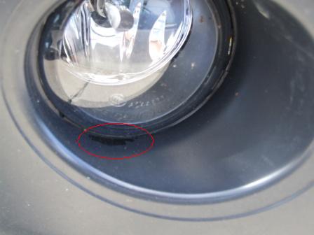

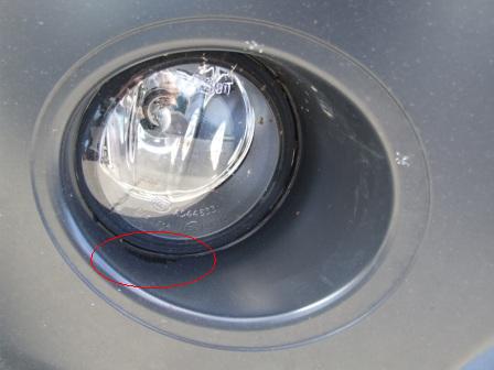

Wysłany: 2010-06-16, 15:18
Zdjecia luszczenia sie lakieru w moim StepWay'u
Mam nadzieje ze widac..
