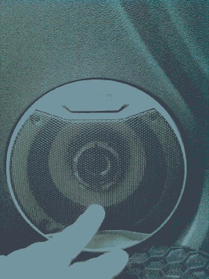

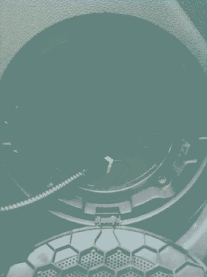

Dzieki. Zaryzykowałem bez manuala i sie powiodła wizja lokalna. Głośniki wygladaja na parszywej jakosci ;-(. Bylem przekonany ze sa z przodu dwudrożne ale tyl i przód wygladają identycznie. Głośnik papierowy z takim stożkiem który nie wygląda na sopran ;-) . Zdecyduje się najpierw przod wymienić na lepsze. Może ktoś zna glębokość otworu na montaż czy lepiej jak sam wykręce i zmierzę ;-)

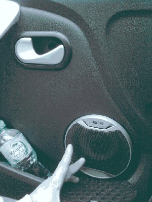

Zamontowałem do przodu clariony SRE 1321R
http://clarion.com/pl/pl/...9411663006.html
Powiem tak, że liczyłem na wiecej ;-( W stosunku do fabrycznych bas stał sie twardszy, poprawił sie sopran ale czuje, ze może mam za słabe radio ( 4x20 W DIN). Jak miałem clariona o mocy 4x 25 W DIN było wyraźnie lepiej. Nic - z wymianą radia zaczekam aż upoluje coś sensownego bursztynowego.
Jednak zmieniłem zdanie co do maskowniczek. Te od clariona bardzo fajnie sie komponują ze srebrnymi wstawkami w boczkach drzwi. Poza tym oryginalne dosyć mocno tłumią dzwięk ze schowanego głośnika. Uznałem, że warto je zaadoptować dołączone do głośników zamiast tych oryginalnych. Głośniki 13 cm siedzą jednak dosyć głeboko i odpada ich bezpośrednie mocowanie. Wydaje mi się, że gdybym głośnik na jakimś dystansie o grubosci ok 1.5 cm zbliżył do boku krawędzi boczka drzwi pasowało by idealnie. Przy okazji jak można bezpiecznie zdemontować oryginalną zaślepkę/maskowniczkę głośnika bez ułamania tego dolnego zawiasu mocującego ?
Rozważam tez umieszczenie tych clarionów z tyłu a z przodu próbe zamontowania 165 mm głośników na jakimś dystansie - adapterze. Sam otwór montażowy jest disyć spory wiec szkoda by w środku docelowo tkwił tylko 130 mm głośniczek.

planowany efekt
Plik ściągnięto 416 raz(y) 247,57 KB
ramka clariona
Plik ściągnięto 337 raz(y) 232,16 KB
Otwór montażowy
Plik ściągnięto 481 raz(y) 174,53 KB

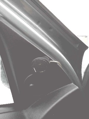

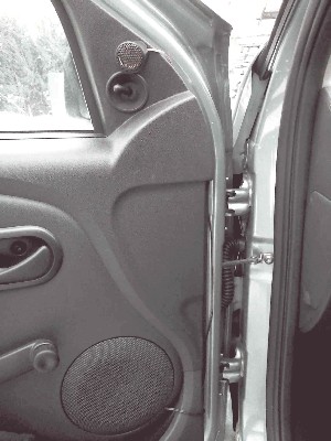

A ja założyłem sobie hertze separowane. Zrobiłem to tak że niczego nie wierciłem i zachowałem w pełni oryginalną instalację głośnikową. Planuję jak się ociepli solidniej przymocować przewody. Jedyna wada to że ciepłe powietrze dmucha na tweeter. Dźwięk jest całkiem niezły choć szału niema. Na początku drażnił mnie kłujący dziwięk gwizdka ale widać "wygrzał" się i jest sporo lepiej. Całość napędza radio ALPINE CDE-111R.
Plik ściągnięto 433 raz(y) 107,3 KB
Plik ściągnięto 355 raz(y) 153,27 KB
Ostatnio zmieniony przez tytus82 2011-01-06, 16:29, w całości zmieniany 2 razy
Wysłany: 2011-01-07, 23:02
Nie obraź sie ale wyglada to na prowizorke... jak uczy zycie prowizorki trwaja najdluzej. Sam syczek fajny maly ale widac cały przewod. Moze jakos by ci sie udalo go przeciagnac od glosnika do syczka tak by schowac ? Szkoda, ze masz reczne lustereczka - pomysl z wbudowaniem w slupek drzwi odpada ;-(

Wysłany: 2011-01-10, 17:51
Najgorszy jest ten kabel przy głośniku i tylko jego widać jak się zamknie drzwi. Chciałem podłączyć ten czarny co jest na dole ale jest solidnie przylutowany prawdopodobnie okleję go czarną taśma żeby się w oczy nie rzucał i przykleję żeby był krótki. Przy wooferze wywiercę otwory i przeprowadzę tak że nie będzie wystawał na zewnątrz. Ten syczek nie jest taki płytki żeby zmieścić pod obudową boczku. Jedyne sensowne rozwiązanie to te fabryczne mocowania

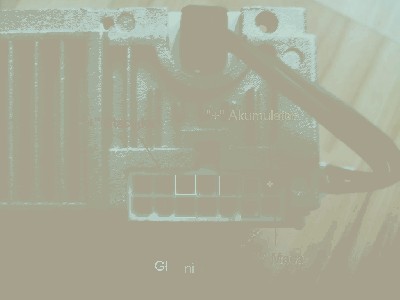

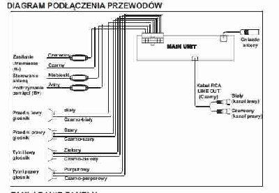

Kupiłem radio Dibeisi model DBS 001 oraz głośniki Peiying PY-1385F. Mam dwa pytania:
1. Czy zgodnie z załączonym schematem mogę spokojnie podłaczyć radio do kostki ISO w samochodzie?
2. Głośniki okazały się zbyt wypukłe (mają głębokość 54 mm). Czy można wyciąć plastikowe dentko w miejscu montażu głośników? Czym to najlepiej zrobić, żeby ładnie wyglądało?

Jutrzenka, gdyby radio nie miało wejścia ISO, to byś w komplecie z radiem miała przejściówkę z ISO na wtyczkę odpowiednią do twojego radia.
Jeśli takowej przejściówki nie ma, tzn. że w radiu jest wtyczka w standardzie ISO i możesz radio podłączyć do kostki ISO w aucie.

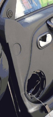

tytus82 napisał/a:
... Ten syczek nie jest taki płytki żeby zmieścić pod obudową boczku. Jedyne sensowne rozwiązanie to te fabryczne mocowania
Hm, czy aby na pewno ? W dusterze sie zmiescil ;-)
Ja sie bije z myslami, czy w dziure czy tak jak Ty masz. Dziura estetyczniej zas z wykorzystaniem obudowy hertz jest szansa na skierownie sopranu tam gdzie powinien docierac, czyli do uszu a nie w kierunku drugich drzwi. Trojkat gdzie planuje wlozyc tweeter DT-16 wypada, ze jest lekko skosny w doł.
