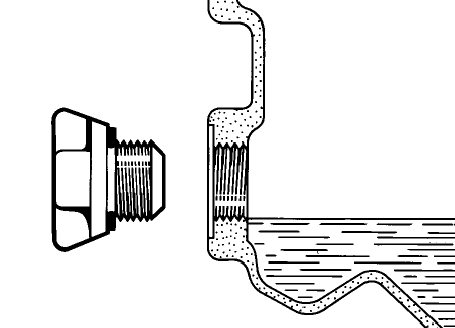

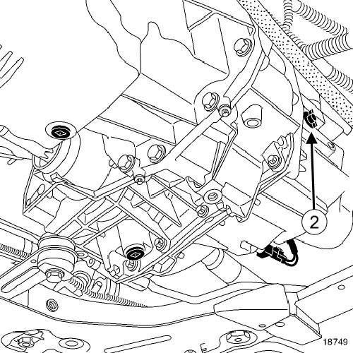

Wysłany: 2012-04-10, 10:30   Dolewanie oleju do skrzyni
1. Czy jest jakiś miernik poziomu (pewnie nie ma, ale zapytam : ).
2. Może mi ktoś opisać położenie korka wlewu oleju do skrzyni biegów? Da się to zrobić z zamocowaną płytą pod silnikiem, czy trzeba by ją zdemontować.
PS. A pytam, bo cieknie (albo skrzynia, albo przegub) :.
Z góry dzięki!
Wysłany: 2012-04-10, 11:33
Owszem, miernika nie ma.
Płytę demontuje się tylko do spuszczania oleju.
Właściwy poziom ustala się właśnie poprzez korek wlewu, następująco:
Plik ściągnięto 28270 raz(y) 32,01 KB
Plik ściągnięto 28270 raz(y) 7,23 KB
Ostatnio zmieniony przez laisar 2012-04-10, 11:36, w całości zmieniany 2 razy
Korek wlewu oleju do skrzyni jest od góry. Podnosisz maskę i z boku skrzyni od strony chłodnicy masz taki plastykowy jasny korek. Otwierasz i wlewasz.
