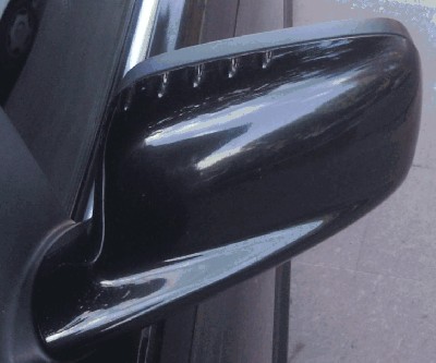

A tutaj macie przykład prostego środka zaradczego, redukującego część hałasu aerodynamicznego:
Plik ściągnięto 709 raz(y) 74,92 KB
