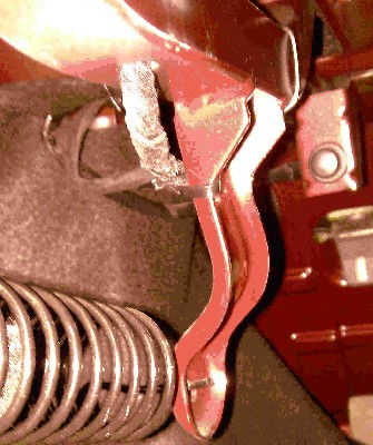

Dziś dodaję kolejne modyfikację Logana. Sporo było na tym forum, że nie da się zamontować otwierania klapy bagażnika. Więc tu pokazuję ze jednak się da. Pewna trudność polegała na tym, że w wypadki Logana trzeba zastosować siłownik pchający natomiast wszystkie dostępne na rynku są ciągnące, więc temat wydaje się nie do przeskoczenia, a jednak.
Na początku planowałem, że zrobię ten układ na pneumatyce wykorzystując pompkę o Mercedesa W124 i siłownik tylnej klapy, Do tego układ rewersyjny, który po otworzeniu i potwierdzeniu położenia siłownika powodowałby powtórne zadziałanie pompki i cofnięcie siłownika do położenia pierwotnego, aby dało się zamknąć klapę lub kawałek blaszki na pręcie siłownika i ręczne cofanie po każdym otwarciu. Po wszystkim z tego zrezygnowałem i dałem jednak siłownik elektryczny. Siłownik jak widać 5 przewodowy 2 przewody służą do jego otwierania i zamykania, a pozostałe 3 to informacja, w jakim położeniu jest siłownik. To położeni miałem zamiar wykorzystać do jego powrotu w analogiczny sposób jak przy pompie pneumatycznej. Ze swoich zapasów udało mi się wygrzebać siłowniki firny TESOR ( uniwersalne z zaleceniem do montażu, w WV grup), które maja długi skok i na końcach toru listwy zębatej odbojniki, które powoduję, że siłownik po cyklu pracy ustawia się prawie w położeniu środkowym. Więc bez problemu udało mi się uzyskać otwieranie i powrót do pozycji umożliwiającej zamknięcie, co przedstawiłem na filmach. Wiązka zabezpieczona taśmą parcianą, która ma tą zaletę do plastykowej ze jest elastyczna.
Do tego z firmy Altim został zakupiony sterownik centralnego zamka robiony dla nich w Chinach, ale dobrej jakości. Cena z rabatem instalatorskim to 45zł siłowniki miałem i kabelki miałem. Niestety wycofali się ze sprzedaży sterownika warszawskiej firmy, której nazwy nie pamiętam, droższego o 20 zł, bo im nie schodził. Tamten sterownik miał możliwość oprogramowani wielu fajnych funkcji jak np. otwieranie szyb po dłuższym naciśnięciu przycisku otwierania celem przewietrzenia auta latem, czy też otwarcie tylko drzwi kierowcy jeżeli jedzie sam.
Teraz jescze odwiedziny szroty zeby zdobyć guzik do otwierania z kabiny bez pilota i będzie git. :mrgreen:
Ostateczne rozwiązanie położenia wiązki przewodów.
Plik ściągnięto 184 raz(y) 99 KB
cie wiązki z kątownika klapy.
Plik ściągnięto 156 raz(y) 91,36 KB
Pierwotna droga wiązki przez sprężynę.
Plik ściągnięto 178 raz(y) 82,41 KB
Tak to wyglądało po demontażu.
Plik ściągnięto 182 raz(y) 160,51 KB
Demontaż tylnej kanapy
Plik ściągnięto 171 raz(y) 151,2 KB
Ciągniemy kabelki, które schowałem w klapie
Plik ściągnięto 165 raz(y) 66,4 KB
Inne ujęcie siłownika
Plik ściągnięto 170 raz(y) 106,61 KB
Dwie dziurki i mamy siłownik zamocowany.
Plik ściągnięto 166 raz(y) 60,32 KB
Siłownik i sposób wycięcia cięgna i blach mocującej.
Plik ściągnięto 178 raz(y) 86,35 KB

Nie łatwiej na jakiejś metalowej lince w pancerzu ;-) Serio gratuluje inwencji i samozaparcia. Czekamy na finalne rozwiązanie z pstryczkiem elektryczkiem - może jakieś video Zamieścisz ?

Niestety mam problem z wrzuceniem plików wideo lub spakowanych klipów. Linka odpada tam zamek jest w klapie a nie w pasie tylnik.

Kali. Ja głupi myślałem, że ty chcesz elektrycznie otwierać, czyli unosić do góry klapę. Ten siłownik wydawał się za mały ale.. Polak potrafi ! ;-) Nie skojarzyłem, że to chodzi o centralny zamek w klapie ;-)
I linka to chciałęś zrobić? :lol:
Eeetam, od dawna wiadomo, że się da, na różne sposoby:
A zauważ, że towarzystwo rozważało to teoretycznie.
Dochodząc do wniosków, że najlepszy jest siłownik od Nexi, który się nie nadaje i napisałem, dlaczego. Napisano też, że siłownik od centralnego się nie nadaje a ja pokazałem, że jednak się nadaje. Link do filmu na Youtube jest nieaktywny.
I żaden z kolegów nie pokazał swojego gotowca w działaniu. Jest twój link do siłownika na Rumuńskim forum i ta klapa z wydrapanym miejscem położenia i wiercone a dwa razy, bo pierwszy raz nie trafił. I te nie obcięte śruby. No cóż co kraj to obyczaj. :shock:
