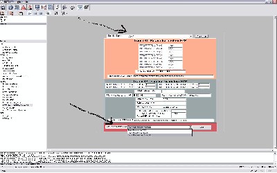

Jestem posiadaczem Clio 1,5 diesel .
Mam do was prośbę czy któryś z kolegów ma jakąś instrukcje jak obsługiwać ddt200 to co jest na elektrodzie to mam już dawno opanowane chodzi mi o coś troszkę bardziej zawansowanego!
Mam także problem z połączeniem się np. z abs, EPS czy UCH. Jedyne z czym mogę się łączyć to Ijection i Airbagami. Może któryś z kolegów ma jakąś dobrą wskazówke jak to zrobić!
Mam też pytanie do czego słuszy rozwijane u góry zdjęcia pole w którym obecnie jest APV (może to dotyczy jakichś uprawnień?) a także pole na dole zdjęcia ;choix de la functione; ( to dotyczy resetowania egr silnika i ustawień auta ale jakie niesie konsekwencje?). zdjecie "stan kilometrow j"
Panowie mam też pytanie co mam zrobić żebym np mógł edytować wartości zadane tak jak np obroty
Proszę o pomoc
Dzięki pozdrawiam
