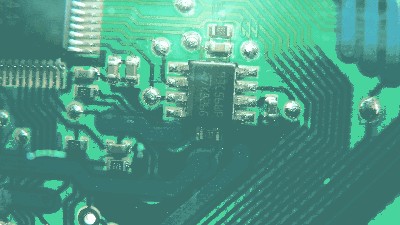

Witam ponownie mam już programator widoczny u góry na USB i klipsa pytanie czy dobrze podłączyłem do układu klipsa czy coś jest źle załączam zdjęcie układu oraz wsad licznika sprawdzić czy dobrze go odczytałem czy źle oraz proszę o podanie pin-out tego układu z jednej strony ma ścięcie na 45 stopni nie podoba mi się wsad w programie Logan firmware editor 2.6 stan licznika mi się nie zgadza miało być 20005km oprogramowanie licznika 6001

Coś musi być źle, bo to ma 258 bajtów...
A w ogóle to LFE podaje, że to wersja 7101.

Nie, podpięty był chyba dobrze, bo mimo że podaje inną wersje, to przynajmniej poprawnie, a nie jakieś śmieci.
Dwa bajty więcej... To wygląda jak np nadmiarowe CR+LF?
A po skróceniu pliku - gdzieś przed obszarem zapisu przebiegu - zmienia się on na 20032 km; na pewno dobrze pamiętasz / spisałeś? Może w serwisie tuż przed wymianą zrobili jeszcze jakieś jazdy?

Spróbuj sczytać eeprom jako plik hex. Jakoś pamiętam że albo w bin albo w hex program LFE robił jakieś błędy.
Ten wsad co podałeś jest błędny. Kiedy ładujesz plik w LFE to muszą wszsytkie sumy kontrolne CRC być na OK.
Na twoim miejscu bym zrobił tak :
1. Sczytał stary licznik do pliku "stary.bin"
2. Sczytał nowy licznik do pliku "nowy.bin"
3. Uruchom LFE, otwórz "nowy.bin" i kliknji przycisk Load koło okna przebiegu i wybierz"stary.bin"
3. Zapisał to wszystko pod nazwą "nowy2.bin"
4. "nowy2.bin" wgrać do nowego licznika.
A wyprowadzenia tego eepromu są takie jak na obrazku poniżej.

Pamięci 93CXX można odczytywać jako 8- i 16-bitowe, przynajmniej w Pony Prog (okno typu pamięci - Microwire 8bit/16bit eeprom). I kiedy kopiowałem kostki, to nie było obojętne, czy był tryb 8bit, czy 16bit. W moim urządzeniu poprawnie działały tylko kopie 16bit.
Natomiast czy zapisać jako hex, czy jako bin, czy inaczej - to już drugorzędna sprawa, ważne, żeby program docelowy czytał format, w którym zapisano zawartość. Przy kopiowaniu problem nie istnieje, bo odczyt i zapis jest w tym samym programie, a na dysk nawet nie trzeba zapisywać. Ale jak pisałem, 8/16 jest i w tedy istotne.
Przy 93CXX działa funkcja "gumka" - kasowanie pamięci. Dla pewności przed zapisem kasowałem kości, choć nie wiem, czy to konieczne.
