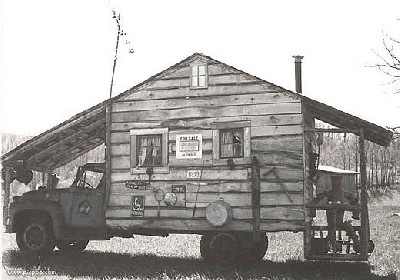

Albo iść dalej tropem deski i młotka:)
I za parę lat pracy dojdziemy do tego:)

He he, to wolałbym ciulać na to pierwsze - z wiekiem rosnie apetyt na odrobinę luksusu.
Wysłany: 2012-03-24, 16:09
ale to drugie jest z pięterkiem... :-P

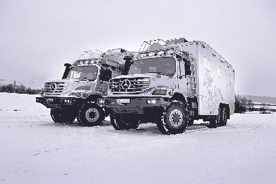

a gdyby ktoś znowu miał się wypuścić na Nordkapp to proszę ;-) (takie budują dla nieco bogatszych mongolskich myśliwych)

Piotr_K
Model: Duster 4x4 esp+asr
Silnik: 1,6 MPI 16V + LPG BRC
Dołączył: 27 Mar 2011
Posty: 1001
