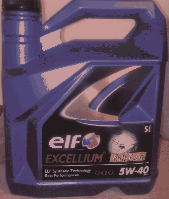

marszelest
Silnik: 1.6 16V / LR-IV
Dołączył: 23 Mar 2012
Posty: 553
Skąd: ŻORY
Wysłany: 2012-09-05, 18:40
no i po przeglądzie na liczniku 3200km
1)olej efl excelium full tech 5W40 5L 118zł (API: SL/CF oraz ACEA: A3/B4)-widac ze wtedy na opak zrozumiałem kiepskie połączanie tel.
2)filtr oleju oryginalny -27 zł
i ciekawa sprawa okazało się ,że uszczelka korka spustowego jest zintegrowana z nim :shock: koszt -10zł
Boroki się trochę namęczyli z tym-(w każdym razie ja za wymianę oleju sam bym się nie zabrał); nalali oleju trochę pow. 4L , cały czas sprawdzali poziom oleju na bagnecie potem odpalili silnik na chwile ;
zgasił silnik i dolali resztę tak ,że poziom oleju jest w troszkę pow. połowy miedzy min a max :mrgreen: :mrgreen: :mrgreen:
nie spieszyli spokojnie wszytko wykonali cały czas bylem przy wymianie 8-) 8-) 8-)
ale mam sklerozę zapomniałem wyzerować "kontrolkę serwisową oleju" :evil:
