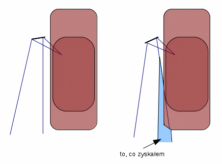

Wysłany: 2011-05-02, 21:06
Ja ustawiam lusterka tak, żeby właśnie widzieć swój bok. Nie chodzi tu o oglądanie swojego samochodu, tylko o to, że widzę więcej za pojazdem - podczas cofania. Jeżeli chodzi o 'martwe pole', to mnie to nie martwi, bo przyzwyczaiłem się, żeby przed krytycznym manewrem obrócić głowę.

Wysłany: 2011-05-03, 17:58
Tak, ale to już hardcore.
Ja przyzwyczaiłem się do takiego ustawiana lusterek w Transicie, którym jeździłem kiedyś. W wersji osobowej to nie jest duże auto, ale dość szerokie i tym samym trudne w parkowaniu. Z takim ustawieniem luster można było tyłem wpasować się w lukę z luzem prawie o grubość lakieru ;-) .
A przy okazji: jak się skieruje lusterko jeszcze bardziej na bok pojazdu, to tylną krawędź auta widzi się bliżej zewnętrznej krawędzi lusterka i w ten sposób bardziej się "zagląda" za samochód. Tylko nie można przesadzić :lol:

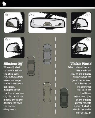

Wysłany: 2013-05-18, 14:05
Popieram kolegę Ajaxa, a poniżej wklejam fajny schemat pokazujący najlepsze ustawienie lusterek. Niestety na naszych drogach większość kierowców używa kierunkowskazu w momencie wykonywania manewru, albo nie używa go wcale. Ile razy musiałem ostro odbijać zmieniając pas, bo nauczony wcześniej sygnalizować manewr najpierw włączałem migacz, czekałem chwilę i dopiero skręcałem. A zazwyczaj w tym czasie ktoś kto jechał za mną mimo mojego włączonego migacza wyskakiwał na drugi pas i zaczynał mnie wyprzedzać...

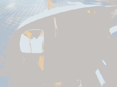

kobi
Dołączył: 04 Lip 2013
Posty: 6
Wysłany: 2013-07-09, 10:08
Robię to pierwszy raz więc nie wiem czy się uda.
Gdybym ponownie naklejał na lustra dodatkowe lusterka to przeniósłbym je wyżej w górny róg jak najbliżej słupka karoseri.

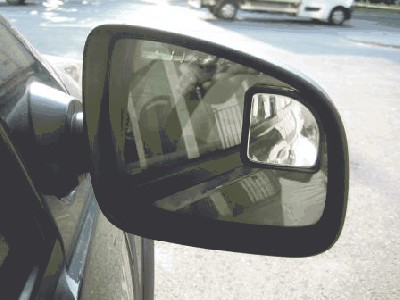

kobi
Posty: 6
Wysłany: 2013-07-09, 10:21
Niestety nie do końca mi się udało.

Wysłany: 2013-07-09, 14:24
A nie wygodniej by było po wewnętrznych górnych rogach ?
Zawsze mozna wziąć dwustronną i przykleić again :)
kobi
Posty: 6
Wysłany: 2013-07-10, 10:48
Właśnie do tego samego wniosku doszedłem :!: Miejsce, w którym są naklejone trochę zasłania auta widziane w lustrze, można się przyzwyczaić albo zmienić ich położenie na opisywane (wewnętrzne górne rogi luster).
