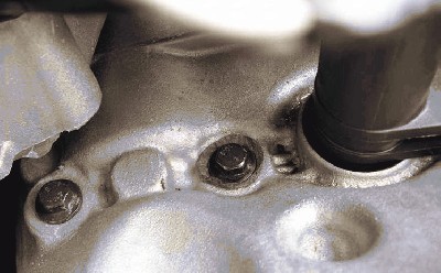

dołączam do klubu :-P - ok 2.000 przebiegu - nie robiłem fotek, bo byłyby identyczne jak kolegi, który pstryknął pierwszy. Pierwsza śruba od lewej strony (ta przy korku)mocująca pokrywę - we wgłębieniu zebrało się mikro-jeziorko oleju - mniej więcej 1/3 łyżeczki od herbaty. Reszta wydaje się sucha. Oleju na bagnecie nie ubywa, przy takiej ilości byłoby to niezauważalne. Znając treść tematu w panikę nie wpadam. Wytarłem do sucha i będę sprawdzał organoleptycznie co jakiś czas tempo wypełniania się tego wgłębienia. Zadzwonię też jutro do aso w Lublinie - albo lepiej - wyślę im e-mail z fotką tego miejsca i poczekam co mądrego wymyślą.

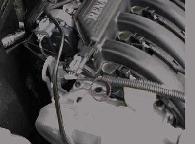

Zniechęcony perspektywą jazdy 100 km (w jedną stronę) do ASO w Lublinie, ewentualnością bezsensownego moim zdaniem demontażu pokrywy zaworów, czyszczeniem, ponownym uszczelnianiem, dwudniowym postojem, ponową jazdą po auto bez jakiejkolwiek gwarancji, że będzie ok - vide poprzednie wpisy - zadziałałem metodą pomysłowego Dobromira :-P
Udałem się do odległego (za płotem ) o 70 m zakładu sieciowego Bosch Service, od zaprzyjaźnionego mechanika pożyczyłem łamaną, przegubową ósemkę, odkręciłem śrubę (zadziwiająco łatwo dała się wykręcić - może w tym jest pies pogrzebany? - w zbyt słabym dokręceniu niektórych ze śrub???) i na sto procent stwierdziłem,że to właśnie tędy przesącza się oleum (mokra na całej długości. Wytarłem śrubę i to wgłębienie a w tym czasie pan zaprzyjaźniony mechanik wyciął mała uszczelkę (użył tworzywa teflonowego, jakie stosują do uszczelniania pokryw zaworowych w starych silnikach - tam gdzie stosuje się jeszcze uszczelki) odporną na wysokie temperatury. Śrubę wkręcił osobiście, za co wręczyłem mu piwo marki Warka Strong. Przejechałem ok 200 km i na razie pomysł działa ;-) będę obserwował i za parę dni zamelduję, czy okazał się w pełni skuteczny

Wysłany: 2012-04-16, 13:11
Dar1962 napisał/a:
moim zdaniem to wielce prawdopodobne.. (gratuluję inwencji... :-) )

Wysłany: 2012-04-16, 15:04
Sprawdź czy nie cieknie jeszcze śruba bardziej schowana pod kolektorem dolotowym - jak patrzysz z boku silnika (od paska rozrządu) to jest w jednej linii z tą uszczelnioną.
U mnie ciekły dwie.
Wysłany: 2012-04-16, 15:42
sprawdzałem dokładnie - na chwilę obecną ta jedna
