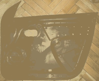

Montował ktoś tweetery w Dusterze z manualnymi lusterkami. Zastanawiam się gdzie mógłbym je zamontować. Macie jakieś ciekawe pomysły?
Najłatwiej by było tak jak tutaj ktoś montował:
http://www.elektroda.pl/rtvforum/topic709461.html
Tylko czy nie będzie za nisko?
Pomógł: 36 razy
Posty: 4287
Wysłany: 2013-02-11, 20:22
Moze zmiesci sie a okolicy patyczka regulacji lusterka? Jesli kupisz Hertz masz take gniazdo na tweeter, ktore wystarczy zamontowac jedna cienka srubka. Ewentualnie druga propozycja na foto:
Plik ściągnięto 21106 raz(y) 7,38 KB
Plik ściągnięto 376 raz(y) 238,85 KB
Dzięki za fajny pomysł. Ta pierwsza opcja wydaje sie byc najlepsza. Tylko ja mam głośniki helix z tweeterem o srednicy 25mm, a ten hertz na zdjeciu ma chyba 15. jak trochę nizej przymocuje to powinien sie zmieścić. jutro będę mierzył:-)
Wysłany: 2013-02-12, 08:36
drza napisał/a:
Ten na zdjęciu ma 34 mm.

bebe napisał/a:
drza napisał/a:
Ja podałem wartości bez obudowy. W specyfikacji hertz (nie wiem jaki to model ale one raczej są standardowe) jest 15mm, a helix db 52.1 mają 25mm bez obudowy. Dzisiaj rano przymierzałem i będzie ok. Jest trochę większy niż ten na zdjęciu, ale centymetr niżej dam i się zmieści ;-)
