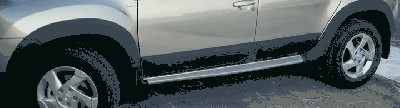

jeśli decydujesz się na wydatek związany z osłonami nadkoli, warto (szczególnie w przypadku zjeżdżania z ubitych szlaków) zainwestować również w SZEROKIE osłony drzwi

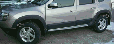

mam dustera ambiance zderzak nielakierowany czarny i chciałem się zapytać czy muszę mieć cały zestaw dokładnie mi chodzi o te kawałki na zderzak, jak byłoby zakończone bez tych końcowych części

czerwonymi kreskami zaznaczyłem miejsca podziału poszczególnych elementów, przy nielakierowanych zderzakach moim zdaniem zbędne wydają się te skrajne, zaznaczone czerwonymi strzałkami
Jako nowe, obie części na jednym błotniku pokazane na fotce można kupić wyłącznie razem - mają wspólny numer referencyjny.
(Plus osobny na cały komplet 4 nakładek do jednego auta).
Technicznie, na pewno istnieje możliwość niemontowania ich - ale baaaardzo wątpię, żeby to miało większy sens, bo poprzedni element najprawdopodobniej nie będzie dobrze wyglądał: nie jest wszak odpowiednio ukształtowany, żeby jego przednia część miała dobre zakończenie...

o tym nie pomyślałem - fakt,jeśli nie założy się skrajnych elementów, nie będzie ciągłości, równej powierzchni i pierwszy kawałek - ten za zderzakiem będzie po prostu odstawał
