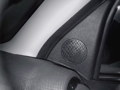

Do mojej Drakuli założyłem używany zestaw Cabasse z Renault Vel Satis zakupiony na Alledrogo.
4 głośniki 13 cm + 2 wysokotonowe z cewkami(nie z kondensatorami) + 2 maskownice gwizdków za 129.00 PLN z przesyłką.
Jakość odsłuchu rewelacyjna z radio JVC KW-R600BT
Poniżej zdjęcia z zamontowanymi "gwizdkami".
Kolorystyka maskownic idealnie pasuje do koloru tapicerki Drakuli.
Swietny pomysl z tymi glosnikami, a maskownice wygladaja jak oryginalne. Cena calosci tez super.
Tylko pewnie ciezko jest trafic taki zestaw na allegro?

Z tymi maskowiczkami wyglada super, jak fabrycznie Gdybym nie miał już kompletu głośników skusiłbym sie po zestaw z allegro. Jaka one maja moc, ktos wie ? Gustlik, czy zastosowałes jakas zwrotniczke czy tylko kondesatorek ?
Tweeterki mają fabryczną cewkę umieszczoną z tyłu, w obudowie gwizdka. Wystarczyło podpiac się pod sygnał z głośników dolnych w drzwiach i tyle:) Zwrotniczka zbędna.
Ja tak się zastanawiam bo super-fabrycznie to wygląda, choć mam tweaterki Hertza zamontowane w tym samym miejscu co Ty gustlik, to nie są one schowane, zlicowane.
Planuje latem wyciszenie drzwi więc takie tweaterki też chętnie zrobiłbym.
Jak same głośniczki są zamontowane jak się trzymają, bo maskownica zatrzaskuje się w otworze wyciętym a sam głosniczek?
Jak wcześniej wspominałem nie chciałem zabierać się samodzielnie za montaż.
Całą robotę z tym związaną zrobił salon Renault/Dacia For Car w Kędzierzynie Kożlu.
Będę w tym tygodniu w Kędzierzynie to podjadę i zapytam chłopaków ja to wszystko tak ładnie zmajstrowali.
Odpowiedź oczywiście zamieszczę na forum.
Czekam, zresztą chyba nie tylko ja na normalną kwietniową pogodę, bo mam zamiar zrobić parę zdjęć i podzielić się moimi autorskimi usprawnieniami Dustera.
Ostatnio zmieniony przez gustlik 2013-04-02, 21:39, w całości zmieniany 1 raz
Byłem, zapytałem i wszystko wiem.
W miejscu montażu "gwizdków" jest spinka tapicerki, na którą trzeba uważać.
Maskownice i tweeterki są wklejone do Drakulowej tapicerki.
Tyle się dowiedziałem...
