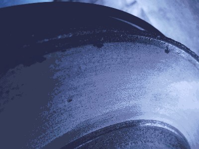

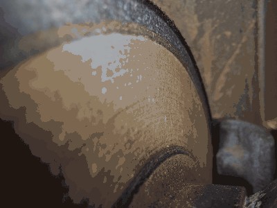

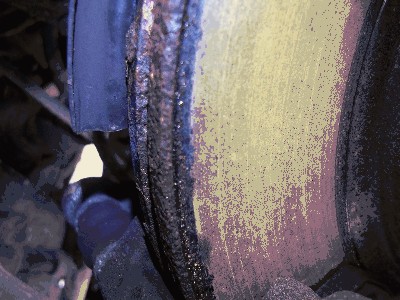

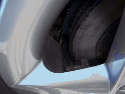

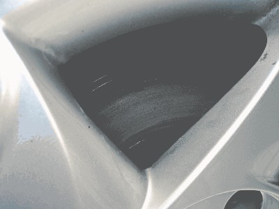

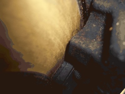

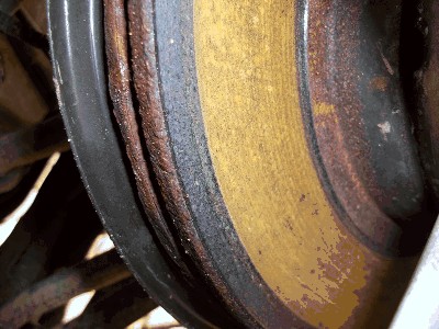

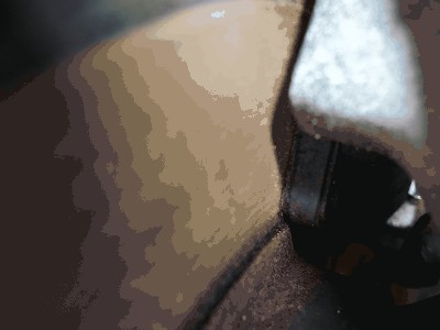

Dziś przyjrzałem się dokładniej tarczom i klockom i wygląda na to że faktycznie są do wymiany. Kurcze, mam nadzieje że przebieg raczej nie był cofany i takie zużycie wynikło jedynie z „nieekonomicznej” jazdy pierwszego właściciela lub, że może zanim bank przejął samochód podmienił klocki i tarcze na jakieś inny bardziej zużyte ( z tym że tą prawdziwą historie auta, że było w leasingu i przejął je bank to się dowiedziałem dopiero po podpisaniu umowy ;/ ) Samochód jest na gwarancji, wiec najpierw spróbuję załatwić sprawę ze skrzynią biegów – bo to raczej gwarancja obejmuje, klocki i tarcze to raczej nie ma szans żeby wymienić na gwarancji, więc na pewno je wymienię we własnym zakresie po naprawie skrzyni. W załączniku zamieściłem zdjęcia lewego i prawego koła.

Hmm nie dam sobie ręki uciąć ale tarcze wyglądają jak wyjęte ze złomu na szrocie.
Ja coś takiego miałem gdy kupiłem siedmioletniego P106 z przebiegiem 30 tys kilometrów z czego ostatnie trzy lata samochód praktycznie stał w garażu. Wtedy wystarczyło je przetoczyć ale w Twoim wypadku musisz je wymienić i dobrze nasmarować tłoczki w zaciskach.
Ostatnio zmieniony przez DrOzda 2013-02-28, 10:38, w całości zmieniany 1 raz
Na podstawie zdjęć, ukazujących zaawansowaną korozję i krańcowe zużycie, mogę powiedzieć, że na 100% tak nie wyglądają tarcze w rocznym aucie. Jest możliwe zużycie tarcz po 40 tysiącach km przebiegu przy bardzo agresywnym stylu jazdy, ale tarcze byłyby ew. cienkie, ale nie skorodowane. Te wyglądają, jakby były dłuższy czas nieużywane, jak kolega DrOzda orzekł, wyglądają na wyciągnięte ze złomu. Ale skoro handlarze potrafią zabrać z auta radio za 100 zł, albo apteczkę z trójkątęm, to czemu nie tarcze? W sumie to warte są więcej, niż byle jakie radio. Tak, czy siak, trzeba wymienić.
Musze stwierdzić że moje po prawie pięciu latach są w lepszej kondycji.
Jest duże prawdopodobieństwo, że auto zrobiło te 40000, długo stało i to jest powodem korozji na tarczach co w efekcie doprowadziło do szybciutkiego zużycia klocków. Bardziej mnie dziwi fakt, że one po roku wewnątrz (otwory wentylacyjne) są aż tak skorodowane, co może świadczyć o ich podmiance. Choć niekoniecznie. Nie wiem co za debilowi by się chciało to robić.

Patrząc na fotki rzeczywiście czeka Cię wymiana całości. Przczyny takiego stanu rzeczy - poprzedni właściciel traktował gaz i hamulec wybitnie "zerojedynkowo i do dna", albo Dacia źle dobrała klocki i tarcze - zbyt twardy klocek, zbyt miękka tarcza. Kombinacje przy drogomierzu w tak młodym aucie, podmiana części - wątpliwe, ale na polskim rynku aut używanych wszystko jest możliwe. BTW - w Clio II (teoretycznie takie same hamulce, samochód lżejszy o +/- 300 kg), które to auto miałem od nowości, przy przebiegu 60 kkm klocki zbliżały się do końca swoich dni, ale tarcze spokojnie miały jeszcze przed sobą dalsze minimum 40 kkm życia, tyle że, nie chwaląc się, nie należę do osób znęcających się nad hamulcami.

Tarcza rdzewieje bardzo szybko - wystarczy jak auto postoi z klika dni pod chmurką to cała tarcza zachodzi nalotem rdzawym. Jedno hamowanie i tarcza powinna świecić czyściutką stalą.
Co do rantów tarczy, w każdym aucie ranty tarczy są zardzewiałe i dlatego trzeba je co jakiś czas czyścić, opłukując młotkiem i ździerając skrobakiem.
Ze zdjęć kolegi wynika, że ktoś ostro jeździł tym autem, starł klocki - może już któryś komplet - to zależy od jazdy.
U mnie przy przebiegu 44 tyś (5 lat) tarcze i klocki jeszcze są fabryczne i okładziny mają jeszcze grubość palca, a tarcze lekki rancik.
Gdyby moje auto użytkowane było np. w firmie ochroniarskiej SOLID to po 5 latach pewnie auto miało by już 4 komplet tarcz i 20 komplet klocków :)

Tarcze ze zdjęcia nie są zużyte tylko zardzewiałe - co może potwierdzać historię z bankiem - od przejęcia do sprzedaży minęło kilka miesięcy i miały prawo tak zardzewieć - grubość mają całkiem OK. Samochód jest na gwarancji więc bez paniki - najpierw do ASO ze skrzynią, potem wymiana klocków i tarcz, potem niestety mogą być jeszcze problemy z różnymi stykami które też lubią rdzewieć po dłuższym postoju i są potem problemy z przewodzeniem.
Ogólnie - powodzenia w doprowadzaniu Dustera do porządku, jest spora szansa że będzie to wymagało sporej cierpliwości ale niekoniecznie dużych nakładów finansowych.

Rdzawy nalot - jedno hamowanie i tarcza jest jak lustro. Poza nalotem nie wygląda na zużytą. Przy hamowaniu czuć bicie? Jeżeli nie to kupić nowe klocki, założyć i jeździć.
ps. tarczę można wykończyć dużo szybciej niż 40 tys. Koledze brembo wytrzymały ok 15 tys km, oryginalne podobnie. Wystarczy kilka razy na autostradzie mocno wyhamować i po tarczy...

W moim aucie tarcze na tylnej osi rdzewieją nawet po kilkudniowym postoju. Czasami mam wrażenie, że rdza zaczyna je pokrywać natychmiast jak tylko koło przestanie się kręcić
Taka rdza to nie rdza. Szybko zejdzie. Jeśli grubość tarczy jest wystarczająca, to nie ma problemu.

No straszyć, nie straszyć ale jak na 40 to są dowalone:) Se ktoś nie żałował hebla:)
