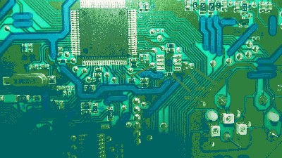

można się dolutować do scalaka nie jest konieczne wylutowywanie go zamieszczam fotki jak można to zrobić oczywiście fotka z wylutowanym scalakiem żeby była jasność.
Plik ściągnięto 366 raz(y) 229,19 KB
Plik ściągnięto 390 raz(y) 67,49 KB
Plik ściągnięto 1518 raz(y) 177,15 KB
