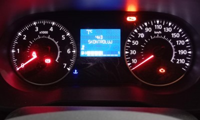

Witam wszystkich mam problem z 4WD w moim Duster II na liczniku wyświetla mi błąd "Skontroluj 4WD" czasem zgaśnie podczas jazdy. Po podpieciu pod komputer nic w systemi 4x4 nie ma tzn brak błędów. Gdzie szukać problemu?
Kaco18
Dołączył: 12 Paź 2024
Posty: 28
Skąd: Dębica
Wysłany: 2024-12-02, 12:03
Taka informacja pojawia się na liczniku.
