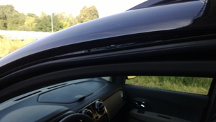

witam 730km 6,1/100 przy pełnym obciążeniu plus bagażnik dachowy ,problem ciągle odkleja mi się uszczelka nad drzwiami po stronie kierowcy.

Ktora uszczelka ? Mozesz foto załączyć, ew cos z sieci ?

uszczelka biegnąca z przodu nad drzwiami jutro postaram się dołączyć foto 8-)

wizyta w serwisie 2 tygodnie oczekiwania na nową bo podklejenie nic nie dało.

Mało widać, możesz dodać foto wiekszej rozdzielczości ?

jozef969 napisał/a:
To samo mi wyskoczyło m moim Dokkerze, taśma Nitto D5306 załatwia ten problem definitywnie, bez tracenia czasu na czekanie na nową i jeżdżenia do serwisu.
