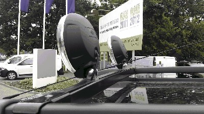

Ciekawi mnie jak w tytułowym modelu dacii rozwiązano wyprowadzenie przewodów zasilających dodatkowe reflektory dachowe. Czy w dachu Dustera są gotowe przepusty, zaślepki, którymi można by wyprowadzić kable np.: do CB lub zewnętrznej kamerki.

Ubiegłeś mnie z tym zapytaniem, też mnie to zaciekawiło. Podejrzewam, ze są ukryte pod podsufitka, następnie wychodzą pod mocowaniem relingu, by wyjsc jakos w kierunku reflektorow.

Wtyczka w plastikowej czesci relingu ;-)

Zobaczyłem na własne oczy, sfotografowałem, dzielę się z Wami ;-) Lampy prezentuja sie zacnie, soldnie wykonane. Posiadaja osobny włacznik na kokpicie.
PS. W tle widac Laisara i Bebe ;-)

czy mógłby mi ktoś podać specyfikacje tych świateł bo ze zdjęć niewiele widać
