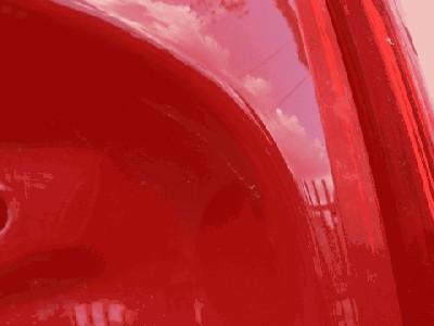

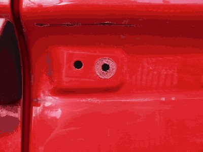

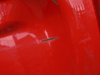

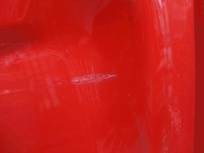

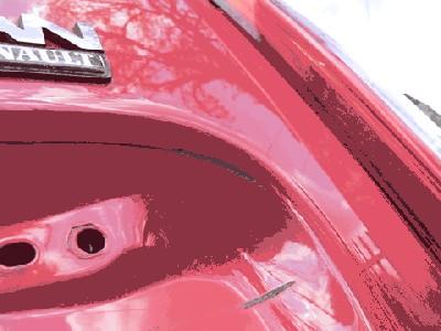

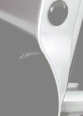

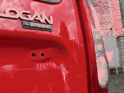

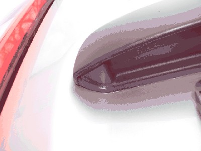

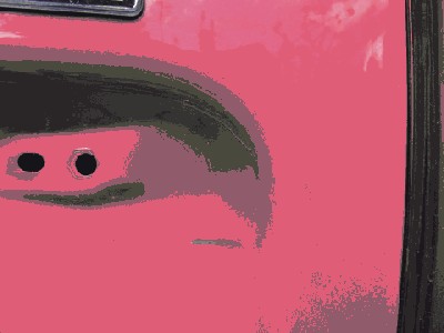

Jak byście ocenili jakość naprawy, która daje takie skutki? Naprawa w ASO NAZARUK polegała na wymianie obu drzwi tylnych MCV na fabrycznie nowe + lakierowanie. Po jakimś czasie okazało się, że na mokry lakier założono listwy ochronne i listwy odparzyły lub przecieły warstwę lakieru. Gdy rdza wyszła bokami odpiąłem listwy i zobaczyłem to:

leo napisał/a:
Masakra. :shock:
Jak dawno temu "naprawiali"?

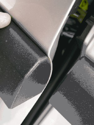

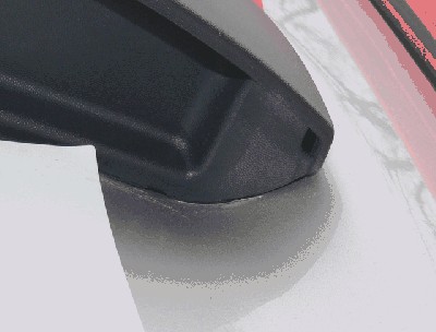

To zdjęcia z poprzedniego czerwonego wozu. Wyszło po ponad roku. Sęk w tym, że w ramach naprawy gwarancyjnej w nowym srebrnym wozie zrobili mi to samo. Na zdjęciach widać odparzenia lakieru i wyłażącą bokiem rdzę. Tym razem po 6 m-cach. Poprawki, które wykonali polegały na spolerowaniu nierówności i pewnie zapacykowaniu mleczkiem.

Odkręć te listwy i od strony drzwi podklej taśmę dwustronną żeby był dystans z milimetr. Ja tak zrobiłem też pod ramkę tablicy (tylko tu uszczelkę gumową do okien pionowo w czterech miejscach) i teraz nic się nie trzaska przy zamykaniu drzwi.

W tym przypadku listwy ochronne drzwi odparzyły/przecięły lakier na drzwiach. I generalnie nie jest to problem fabryki, bo w obu przypadkach były to niedoróbki ASO po naprawach. Po prostu założyli listwy na świeży lakier i spod listew poszła korozja.
