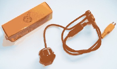

Bardzo fajnie rozwiązany - podgląd w lusterku wstecznym i montaż symetrycznie na tylnej klapie samochodu (przez co uniknięto zafałszowania obrazu na monitorze).
Ja jednak zamiast tego "karkołomnego" przycinania niedopasowanej kamery...
... zaproponowałbym (następcom) takie proste wymagające jedynie niewielkiego otworu rozwiązanie.

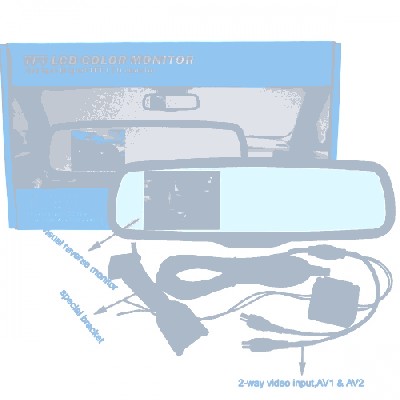

Prostym rozwiązaniem jest monitor umieszczony w lusterku wstecznym i kamera umiejscowiona pod dodatkowym światłem hamulca wewnątrz pojazdu. Gotowe zestawy można kupić na Allegro. Podłączenie jest proste, gdyż można włączać kamerę z zasilania światła cofania. Ceny to od 300 PLN.

Ja mam zainstalowane lusterko z ekranem LCD - nie rzuca się w oczy potencjalnym złodziejom. Kamera zamontowana w lampie podświetlenia tablicy. Zasilanie lusterka i kamery z lampy cofania. Ponieważ samochód jest na gwarancji i nie chciałem wlutowywać się w przewody instalacji to zrobiłem adapter (wtyczka męska i żeńska) wpinany do tylniej lampy - jak by co to wystarczy wyjąc adapter i nie ma śladu że było coś podłączone do instalacji samochodu.
