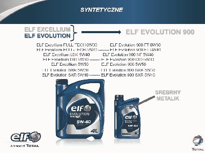

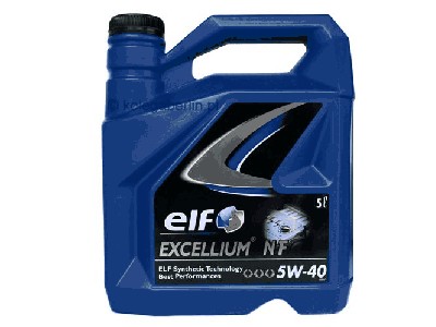

Wysłany: 2014-03-13, 12:20
... tak jak pisałem wcześniej wystarczy sprawdzić w .de (90% 5w40 jest w technologii syntetycznej) z mojej strony polecam valvoline 5w40 SynPower
Plik ściągnięto 384 raz(y) 104,69 KB
Plik ściągnięto 216 raz(y) 39,83 KB
