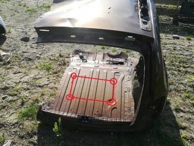

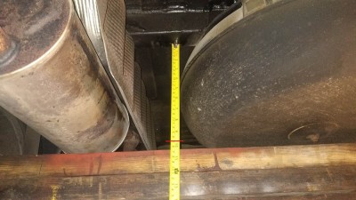

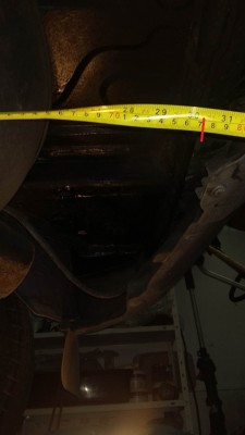

Wysłany: 2020-08-03, 20:57   Duster I największy zbiornik lpg 4X2
Musze wymienić zbiornik po fabrycznym lpg , wlazłem pod samochód i z moich pomiarów wyszło że wysokość od belki wzmocnienieniowej to ok 25 cm (linia zderzaka to 30cm )
szerokość ok 74 cm a długość 77cm
czyli wychodzi coś takiego
https://www.agsiedlik.pl/...i1057-k190.html
lub wyższe
https://www.agsiedlik.pl/...i3367-k190.html
Mocowanie takiej butli zrobił bym z pomoca kolegów na zakładzie gdzie mamy dostęp do tokarek. Mam śruby kolejowe na pewno nie puszczą trzeba tylko mocowanie do bloachy pomyśleć sensowne ? Może duży akrusz blachy 4mm od góry i śruby do zbiornika ? Mam tu spawaczy tokarzy itp więc rade damy

Wysłany: 2020-08-03, 21:42
We wcześniejszym temacie twierdzono, że mieści się 80 dm3 - http://www.daciaklub.pl/f...pic.php?t=10320
O kiepskim mocowaniu także był donos, sprawę rozwiązała blacha 120x120x4 mm - http://www.daciaklub.pl/forum/viewtopic.php?t=6920

No to jest po montażu , wejdzie spokojnie nawet 720 x 300 , zbornik montuje się na śruby 12 w moim przypadku 4 szt co przy 8 szt rozmiaru 10 w oryginale było trochę mało. Na podłogę dałem blache 4mm grubości , wielkości zbiornika (kwadrat 70x70) przez która idą śruby , do tego szersze podkładki 13.
Śruby trzeba dać dłuższe bo pod podłogą jest wspornik ja dałem 120 ale chyba są za długie bo dotykają już butli. U mnie trzeba zmienić wlew paliwa ponieważ stary ma inne wejście do wielozaworu.
Testy obciążeniowe wkrótce , ale jak cały się na nim powiesiłem (100kg) nie urwał się.
Zostawiłem sobie sprężyną oporową od strony belki z oryginalnego mocowanie , wydaje się że to zabezpieczenie przy wypadku żeby butla nie rozwaliła belki
