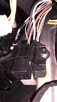

Radzę profilaktycznie zajrzeć pod deskę rozdzielczą /konsolę ponad pedałami hamulca/gaz/sprzęgło. Przy okazji prowadzenia tamtędy przewodów do akumulatora natrafiłem na przyczynę niesamowicie wkurzającej wibracji przy dodawaniu gazu. Otóż odkręcił się zespół dwóch bezpieczników i dyndał sobie luzem na drucikach jak serce dzwonu Zygmunta. Dokreciłem z zastosowaniem podkładki sprężystej oraz zabezpieczyłem przed przypadkowym odkręceniem. Oryginalnie śruba była wkręcona w nagwintowaną blachę. Jednak gwint się wyrobił i śruba 5tka nie trzymała się odpowiednio, co spowodowało jej "samoodkręcenie" Teraz nawet kojarzę, że znalazłem kiedyś w nogach jakaś śrubkę niewiadomego pochodzenia. Dziś wsłuchałem się w dźwięk silnika - nic nie bzyczy ani brzęczy. Tak jak powinno być. Mała rzecz a cieszy. Mnie każdy irytujący dźwięk w stosunkowo słabo wygłuszonej daci, szczególnie z 1.5 dci bardzo irytował.
To coś było zupełnie luzem.
