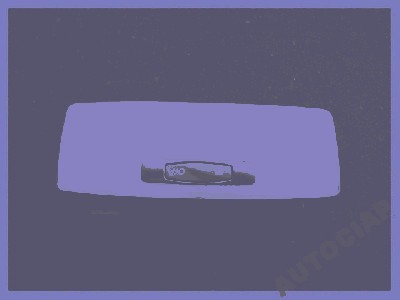

taka lampa to jest lampka 2 rzędu ?
http://allegro.pl/renault...4226388478.html
zastanawiam się czy takiej nie dać z przodu +
tej z bocznym oświetleniem na tył .
U mnie tylko z tyłu czasem ktoś by to włączał a tak z przodu nigdy tego nie używa

Karenzo napisał/a:
Tak, to jest lampka drugiego rzędu.
To zależy dla kogo.... Jedni tak wolą, drudzy inaczej wolą..... to zależy od gustu :-D

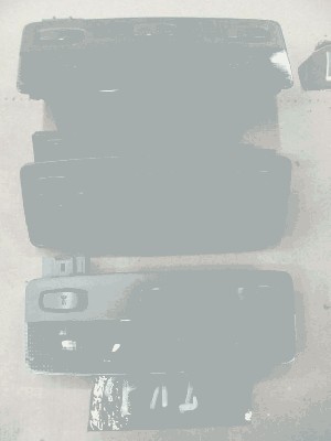

Ja kupiłem takie światełka od NISSAN PRIMERA P12
15 zł za sztuke , ile metrów kabla kupić ?
Plik ściągnięto 512 raz(y) 48,5 KB

Między przednią a tylną lampką jest około 80cm.
Ja kupiłem 1m zarobiłem na nowo wtyczkę z nowymi konektorami SICMA F280 oraz F150, zamontowałem lampkę i dopiero zabrałem się za podłączanie w przodzie i odciąłem nadmiar kabla
