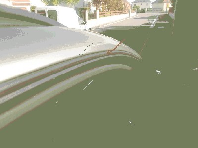

Wysłany: 2014-05-29, 06:18
W lodgy znaczna poprawa confortu podrozowania przy wszystkich zakresach predkosci po wklejeniu wszczelki typu d okolo 8 m tak jak na foto oraz wyciszenie wszystkich 4 drzwi

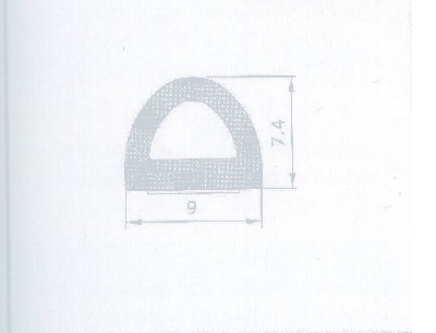

Czy mozesz cos wiecej napisac co to za uszczelka "typu d" i gdzie mozna ja ewentualnie kupic? I jeszcze nie rozumiem trzeciej Fotki-co chciales przez nia pokazac???

Wysłany: 2014-05-30, 05:46
axi napisał/a:
Hallo shrek!!

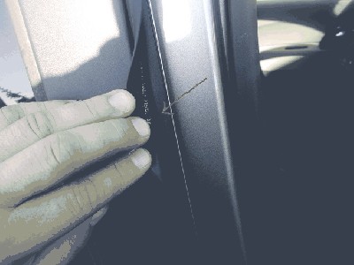

uszczelka typu d to taka jak na zdjeciu.Ja kupilem w markecie budowlanym.Trzecie zdjecie to wklejona uszczelka (zle widac) pomiedz drzwiami przednimi i tylnymi.Odchyl ta uszczelke tak jak na foto i zobaczysz miejsce do wklejenia uszczelki .

Wysłany: 2014-05-30, 08:41
shrek, czy użyłeś takiego przekroju o wymiarze 9 x 7,4, tak jak pokazałeś na zdjęciu?
Aha, czy użyłeś pojedynczej czy podwójnej uszczelki do Lodgy?
Ostatnio zmieniony przez route2000 2014-05-30, 09:09, w całości zmieniany 1 raz
Wysłany: 2014-05-30, 09:47
dokladnie taka jak na zdjeciu jest to uszczelka do okien.Uzylem pojedynczej.wklejasz tak aby skleic oryginalna uszczelke z karoseria.3/4uszczelki zachodzi na oryginalna i 1/4 na karoserie wtedy po zamknieciu dzwi wyglada estetycznie.Nie naklejaj wyzej niz zaokraglona krawedz zaznaczona czarna strzalka.
