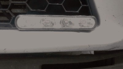

Koledzy, montował ktoś z Was lampy do jazdy dziennej w Sandero I? Mam fabryczne halogeny, więc w ich miejscu odpada. Może macie jakieś zdjęcia i polecony model lamp?
Posty: 3712
Wysłany: 2014-07-30, 10:26
Czy tak często używasz halogenów p/w mgłowych??
Na tym miejscu zamontowałbym dzienne i tyle. Są specjalne reflektory okrągłe, w którym są dzienne i p/w mgłowe w jednym. Można znaleźć na allegro i byłby rozwiązany problem. ;-)
Sandy
Wersja: BlackLine 5 os.
Dołączył: 28 Lip 2014
Posty: 96
Skąd: Trójmiasto
Wysłany: 2014-07-30, 10:27
Może nie często, ale korzystam.:) Poszukam, popatrzę, dam znać jaki rezultat.:)
Posty: 3712
Wysłany: 2014-07-30, 10:39
Zobacz czy masz gdzieś wolne miejsce w okolicy kratek w zderzaku zgodnie z normą dotyczące umiejscowienia lamp dziennych. Jeśli masz wolne to zamontuj silne ledy z homologacją i po sprawie. Tylko muszą mieć homologację wybitą na szybce lampy. ;-)
Pomógł: 36 razy
Posty: 4287
Wysłany: 2014-07-30, 12:18
Polecam montaż jak u mnie. Od 50 do 53 strony tematu fotorelacja. Światła magnetti marelli lub jaśniejsze Philipsa.

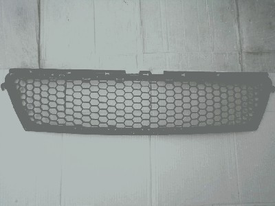

Pytanie za 100 punktów.:) Czy orientujecie się jaka jest szansa demontażu atrapy zderzaka (kratki) w Sandero bez demontowania zderzaka?:) Chciałbym głębiej wpuścić lampy do jazdy dziennej, a bez demontażu kratki to niemożliwe.
Zdecydowałem się ostatecznie na lampy NARVA 12830.:)
Plik ściągnięto 141 raz(y) 77,94 KB
Ostatnio zmieniony przez Sandy 2014-08-04, 12:39, w całości zmieniany 1 raz
Wysłany: 2014-08-04, 13:47
Sandy napisał/a:
50% - albo się uda, albo nie (;
Zależy bardziej od zacięcia zdejmowacza, niż od konstrukcji.
